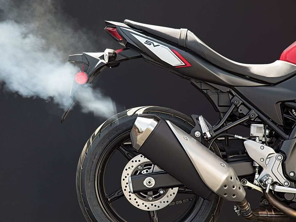

Po odpaleniu na jałowym biegu i niskich obrotach z wydechu będzie wydobywał się lekki dym o niebieskim kolorze i specyficznym zapachu. Końcówka wydechu może być osmolona, od wewnątrz osadzać będzie się sadza.
(Uwaga: Nie będzie to widoczne w niskich temperaturach! W niektórych motocyklach delikatny dym może przez chwilę wydobywać się z układu wydechowego po odpaleniu np. na zimno lub po odpaleniu po wywrotce. Nie jest to podstawą do ingerencji mechanika.)
Pierścienie
Podczas zmiany obciążenia z układu wydechowego wydobędzie się dym. Najbardziej widoczne jest to przy wyższych obrotach, gdy zmienimy bieg (na wyższy) lub podczas nagłego otwarcia przepustnicy (tzn. olej gromadzi się w komorze spalania gdy ciśnienie w niej jest niższe i spala w trakcie jego zwiększenia).
Najłatwiej poprosić drugą osobę, żeby pojechała za nami. Jeśli podczas akceleracji, zmiany biegów na wyższych obrotach, przy redukcjach lub przegazówkach pojawia się dym – może to oznaczać problem z pierścieniami.
